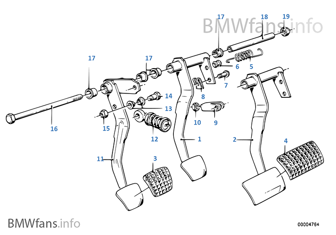

Spręzyna wspomagająca - na rysunku nr 12
