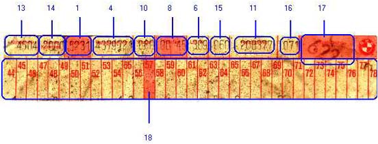

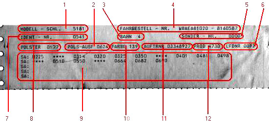

Oznaczenie VIN - BMW E24
Wersja 1976-1982 (6CS)
Wersja 1982-1989 (6CS/1)
Objaśnienie pozycji VIN
| Nr |
Skrót |
Znaczenie |
| 1 |
Herst.-Schlüssel-Nr. |
Numer kodu producenta |
| 2 |
Typ-Schlüssel-Nr. |
Numer kodu typu |
| 3 |
Motor-Schlüssel-Nr. |
Numer kodu silnika |
| 4 |
Getriebe-Schlüssel-Nr. |
Numer kodu skrzyni biegów |
| 5 |
Hersteller |
Producent |
| 6 |
Typ |
Typ |
| 7 |
Fahrgestell-Nr. |
Numer nadwozia |
| 8 |
Motor-Nr. |
Numer silnika |
| 9 |
Motor-Typ |
Typ silnika |
| 10 |
Getriebe |
Skrzynia biegów |
| 11 |
Hubraum |
Pojemność skokowa |
| 12 |
Leistung |
Moc |
| 13 |
Kraftstoffart |
Rodzaj paliwa |
| 14 |
Farbe - Außen |
Kolor - zewnętrzny |
| 15 |
Polsterung |
Tapicerka |
| 16 |
Serienausstattung |
Wyposażenie seryjne |
| 17 |
Sonderausstattung |
Wyposażenie dodatkowe |
| 18 |
Endabnahme |
Odbiór końcowy |
Powiązane tematy: kody modeli, dekodowanie VIN, tapicerka, kolory, opcje wyposażenia.
