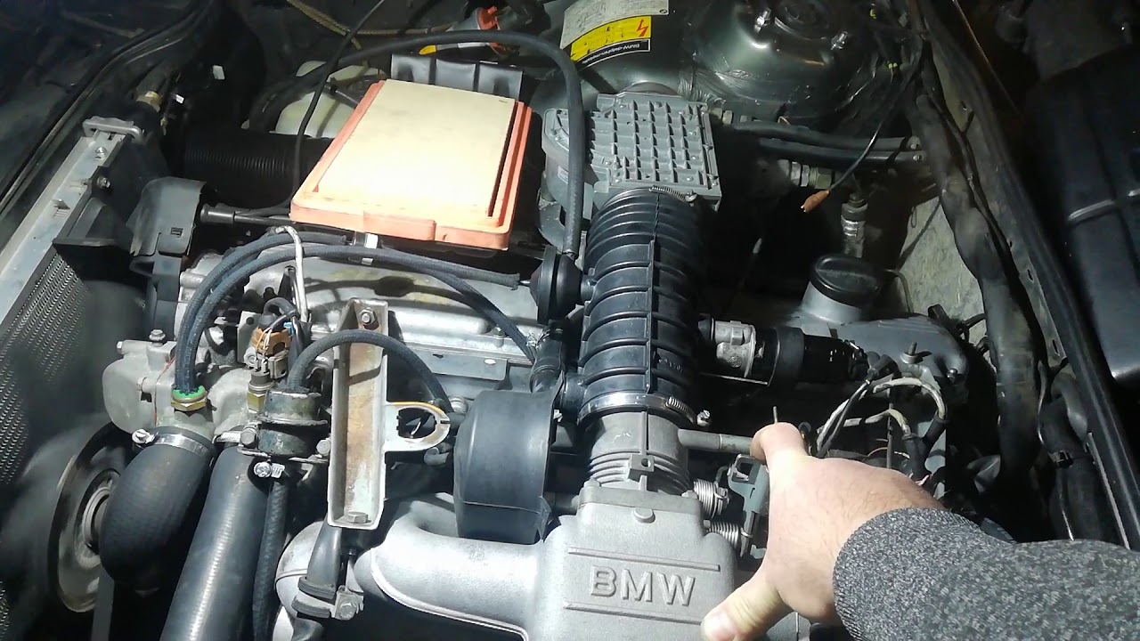

koledzy mam problem z bmw 635csi 1986r 185 koni automatyczna skrzynia . Silnik chodzi nie równo na wolnych obrotach i przy normalnej jeździe( obroty faluja,przerywa) aż cała nadwozie buja (na postoju).Silnik uruchamia się normalnie bez żadnych problemów
Regulator ciśnienia mam 3 bar mogę założyć 2,5 bara
Wymieniłem
przewody podciśnieniowe, kopułkę,palec,świecę zapłonowe,osłony gumowe przepustnica i filtra.
silniczek krokowy(nowy )
przepustnica sprawdzałem jest dobra.
cewka zapłonowa tez sprawdzona
ciśnienie na cylindrach 10,5 atmosfer
zawory ustawione 0,30
Wtryskiwacze sprawdzane ilość wtryskiwanego paliwa idealna (wyczyściłem dodatkowo ultradźwiękowo).
myślałem jeszcze o komputerze silnika
Ktoś doradzi co mam sprawdzić jeszcze.
Witaj.skoro masz ustawione zawory to mój typ jest błędny co do walka rozrządu gdyz napewno go sprawdziles.u mnie winowajca był wytarty walek rozrzadu.
Tak samo jest na zimnym i ciepłym silniku?
Regulator ciśnienia masz sprawny?
Może być też uszkodzony, przepuszczający CSV.
Sprawdziłeś ciśnienie paliwa na wyjściu?
A ja standardowo sugeruję sprawdzić te dwa czujniki położenia wału wpięte w skrzynię, jak są “zeszlifowane” to mogą różne cuda wyrabiać i nadal działać.
Różnicy nie ma ciepły czy zimny silnik tak samo buja nadwoziem.
Regulator ciśnienia nie sprawdzałem jeszcze,ale na dniach sprawdzę.
Czujniki położenia wału. kupiłem tylko jeden na razie i czeka na montaż.
trzy czujniki i tam muszę wymienić,w dwóch kostek nie ma wcale zostały same wsuwki.
czujnik na kole pasowym jest ucięty i taśmo zaizolowany.Ale pomału się zrobi
Sprawdziłem regulator ciśnienia trzyma 3 bar.
Wymieniłem dwa czujnik impulsów na skrzyni biegów
zawory ustawiłem jeszcze raz na 0.30, przedtem 0.25 ssący ,0.30 wydechowy
Przyjrzałem się dokładnie do Wałek rozrządu i zauważyłem ze jedna krzywka (zawór ssący)ma delikatny próg.
Silnik dalej tak samo pracuje dalej nadwoziem buja,zapomniałem jeszcze napisać ze coś cyka okolice układu dolotowego takie mam wrażenie.
nagrałem filmik z pracy silnika
