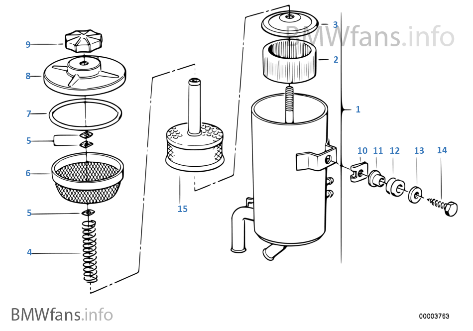

U mnie jest w zbiorniczku pod sitkiem i pokrywką.
http://www.realoem.com/bmw/showparts.do?model=5351&mospid=47199&btnr=32_0082&hg=32&fg=20

hmm ja tez mam 6 z 85 ale mam zupelnie inny zbiorniczek na plyn do wspomagania :face_with_rolling_eyes:
ale mam wrażenie, że te dane są do IX 81… Jest napisane “Ap To”, a poniżej 09/1981 - cholera, nauczyłbym się jakiegoś obcego języka, ale dla dwóch słów chiba niewarto :laughing:
Ja mam '84, ale mam wrażenie podobnie jak Marcin, że wygląda to trochę inaczej :sunglasses:
Ok, racja, u mnie to wygląda bardziej tak:
http://www.realoem.com/bmw/showparts.do?model=5351&mospid=47199&btnr=32_0146&hg=32&fg=20
Ale filtr tak samo wygląda jak w poprzednim :wink:

no tera to się zgadza :laughing: Ale powiem Ci, że nie słyszałem żeby ktoś zmieniał ten filtr :sunglasses: Przecie przez niego nie przepływa tylko to bardziej sitko żeby przy dolewkach się nie syf nie dostał… tak mi sięzdaje :face_with_rolling_eyes:
A to numer, sitko sitkiem, ja tez myslalem ze tam nic nie ma ale popatrz na element nr 11, wyglada ze tam jednak jest filtr, a moje wspomaganie na goracym silniku po dluzszym poistoju tez jakby tak troche slabnie/przycina sie , moze tez wymienie to ustrojstwo :bulb:

stanąłem właśnie na wspomaganiu. rozebrałem cały ten zbiorniczek na płyn z niby filtrem i okazało się że ten filtr to krążek przypominający gramaturą pumeks. z rysunku zamieszczonego wyżej przez kolegę wynika ze znajduje tam się :
17 oil strainer czyli jakies sitko (nie myle z tym u gury)
11 Filter cartridge czyli wkład

czy takowy wkład rzeczywiście istnieje istnieje czy jest to ten niby pumeks ?

to jest ten niby pumeks i kupuje sie go w BMW
Hmm , wyglada na to ,że ten sam element jest dedykowany również siódemce ( przynajmniej w rocznikach CS1 ) , tylko wg zestawienia w necie cena siódemkowego jest niższa .

Cena siodemkowego nizsza??? nr czescio przeciez ten sam
No nie bardzo ten sam - dla e24 jest nr11 ,a dla e23 jest nr2 .O to mi chodziło .
A , bo jedno zestaw. jest w dolarowe , a to moje z euro , to pewnie dlatego .teraz zobaczyłem :wink: .
jak widac 2 pasuje do 7, 6 i 5
