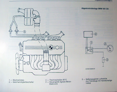

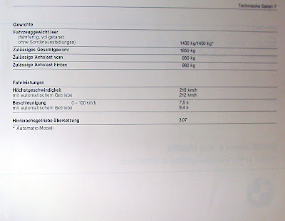

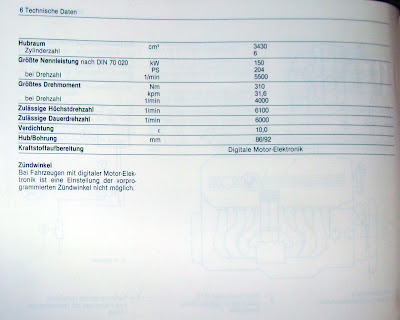

Nooo w końcu znalazłem książke od niej. A właściwie dodatek dla wersji szwajcarskiej do tego BMW.
Oto co następuje:
i na koniec winowajca braku 14 koników:
Czyli dopalanie spalin. Na 100% to jest normalny 218 konny m30 z dodanym tym badziewiem i byćmoże zmianami w sterowniku. Pojemność i stopień sprężenia identyczny z 218 konnym. Znam ten silniczek i na 100% ma taki przebieg. Maciek dostał badania gazów wydechowych z zanotowanym przebiegiem od lat 80. Jeździł w automacie a autem jeździła nim kobieta (dlatego później musiał być malowany :D). Super silniczek, naprawde.

P.S. 218-konne nie mialy 3453ccm, czy cos mi sie pier…niczy? :slightly_smiling_face:
