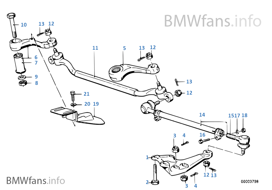

Wahacz drążka wspornika :lup: - co to ma być :??: siedzę w częściach już ponad 10 lat i czegoś takiego nie słyszałem. Wygląda na końcówką układu kierowniczego.
mnie to na końcówkę też nie wygląda, poza tym nie ma takiej hybrydy jeśli chodzi o części do zawieszenia: **6 (E24) 04.1976 - 09.1990 628 CSi, 635 CSi, M 635 CSi **:mrgreen:
Ktoś coś pomylił z opisem… To wspornik głównego drążka kierowniczego, części 6,7 na schemacie
do szóstki z 78r nie będzie pasowac.
Na aukcji jest wspornik drazkow kierowniczych.Dobrej firmy np trw lub lemforder kosztuje ok 120-140 zl w detalu(po rabatach ok 70 zl).Mozna wymienic sama tuleje jezeli tylko to jest wybite(ok 30zl)
Ten z aukcji jest firmy hmmm GPD german parts distribution -moze posluzyc dlugo a moze … w kazdym razie ja bym tego nie zalozyl (to jest oczywsicie moje zdanie ) i jest do rocznika po maju 1982
