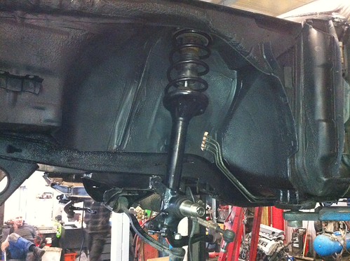

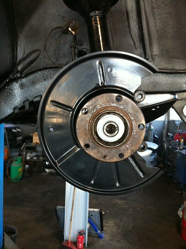

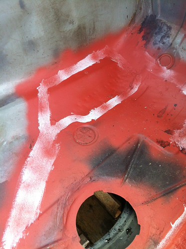

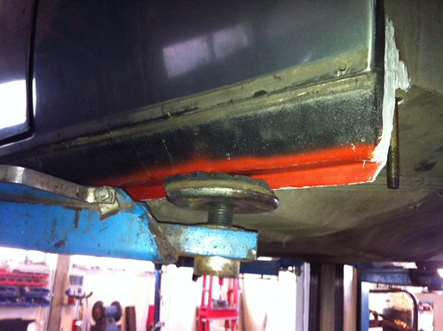

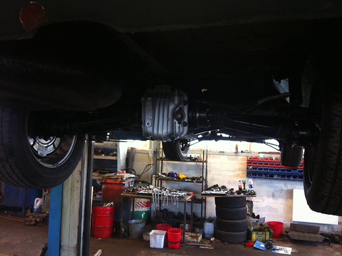

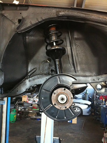

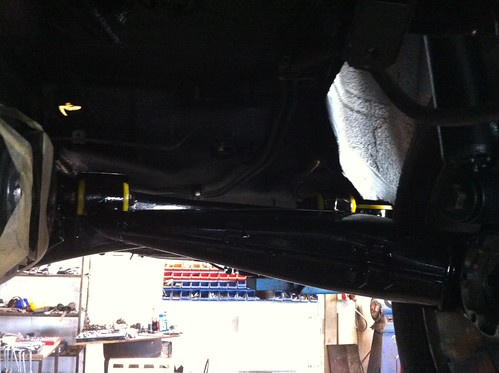

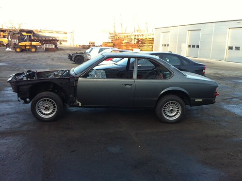

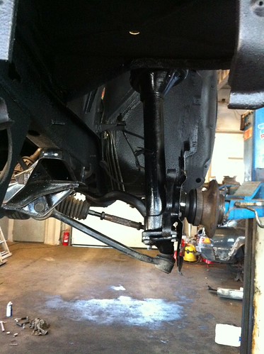

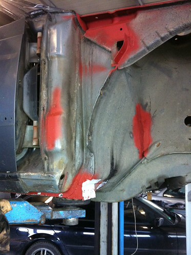

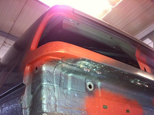

6 już odebrana od blacharza. Fotki miejsc, które były naprawiane wkrótce. Teraz samochód czeka na konserwacje podwozia i piaskowanie, malowanie proszkowe i wymianę zawieszenia.

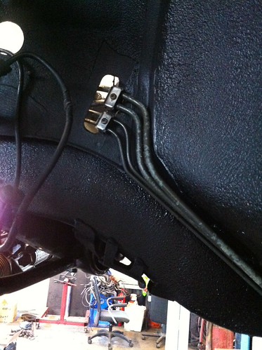

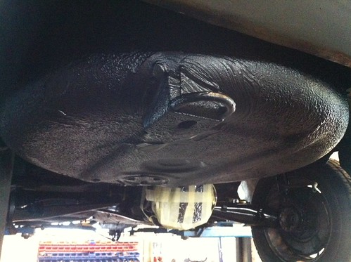

Ostatecznie zdecydowałem się na produkty Valvoline z serii Tectyl: ML i Bodysafe do podwozia i 190 do nadkoli i progów. Długo zastanawiałem się na Epirustem, ale z informacji jakie uzyskałem wynika, że przewaga tego produktu byłaby najbardziej odczuwalna, gdybym miał wypiaskowane całe podwozie, a tak jak pisałem wcześniej, stara konserwacja zostaje.

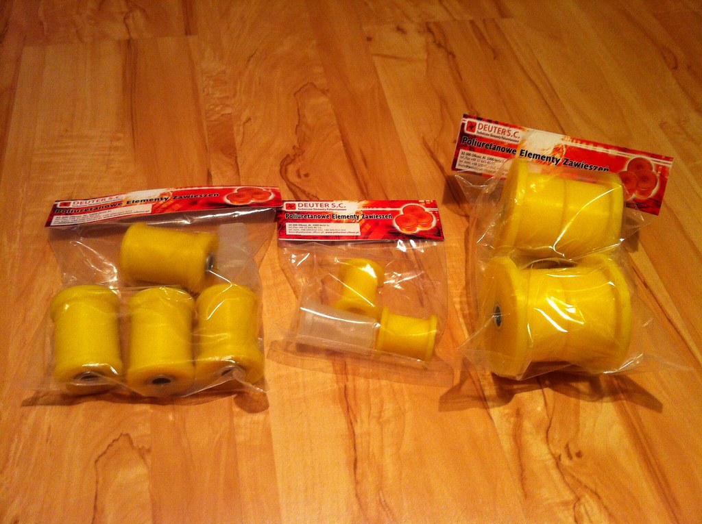

Jeśli chodzi o poliuretany to wybrałem w końcu żółte na całą tylną belkę.

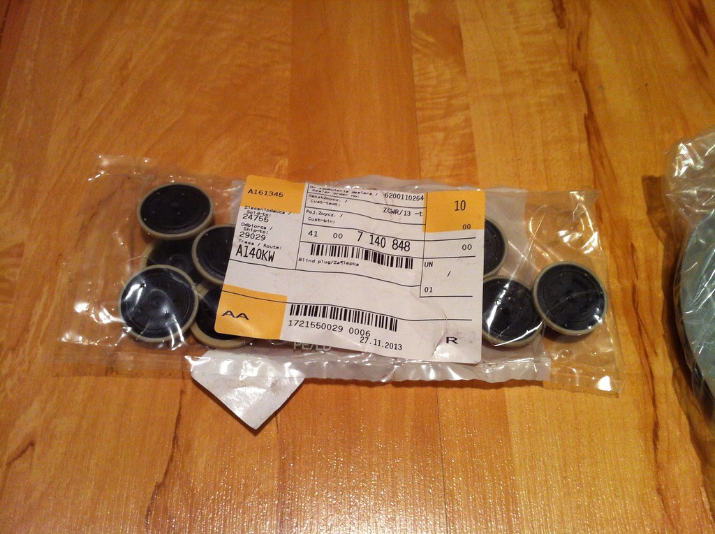

Kupiłem też kilka drobiazgów w ASO:
Untitled by codigoPL, on Flickr
Nie wiem do końca, w którym miejscu są te plastikowe zaślepki. Myślałem, że dostanę metalowe korki do zaślepienia otworów w profilach zamkniętych.
Czy ktoś z Was orientuje się, w których miejscach są elementy z poniższego diagramu: http://realoem.com/bmw/showparts.do?model=5361&mospid=47199&btnr=51_1673&hg=51&fg=80&hl=14 ?

10,9,11,12 to raczej jest w bagażniku - zaślepka dojścia do zbiornika baku z tym, że 12 to chyba powtarza się w innych miejscach budy np. mocowanie elementów na nosie itp. ale pewny nie jestem co do wielkości tej części. 7 wiadomo w odwodnienia budy, pod nogami podróżujących, reszta to HGW, ja jestem wzrokowcem i jakbyś zrobił jakąś fotkę to może bym ci powiedział bo po tych bieda rysunkach to nie umiem określić a często te części nie są podobne do tego co jest w aucie. 3 to spinka a 15 zaślepka, chyba jest taka w otworze na progach od strony kabiny - tak mi się kojarzy.

Ktoś cię wprowadził w błąd, to stosuje się na miejsca gdzie już jest uszkodzona stara izolacja.Czyścisz, wycinasz luźną izolację - taką która już się nie trzyma podwozia,kończąc w momencie gdy dojdziesz do trwale zespolonej, potem dopiero czyścisz, malujesz itd. Na koniec jest w Wurth-cie masa, która po zastygnięciu jest identyczna z tą używaną oryginalnie (elastyczna). Po zaklejeniu i polakierowaniu nie ma praktycznie różnicy, z tym że ta masa jest w tubie na pistolet do silikonu a nie nakładana pod ciśnieniem. Bez sensu jest drzeć całą izolację bo jest bardzo dobra. Ja ze względu na ciągły brak czasu ciągle nie dokończyłem konserwacji i jeżdżę tylko na Epiruście
od kilku lat. Zero czegokolwiek. Poświęciłem się dla dobra ogółu i testuję ![]()
Elegancko to wygląda
Dobrze że od razu robisz wszystko razem z zawieszeniem ja tak nie zrobiłem i teraz i tak to robię a tak jak samochód rozebrany to co innego.
Dzięki ![]()
Wada podejścia “wszystko od razu” jest taka, że potrafi się to ciągnąć bardzo długo. W miesiącach mógłbym liczyć czas oczekiwania na swoją kolej w warsztatach.
Pogratulować!!!
Az miło się takie fotki ogląda :piwko:
