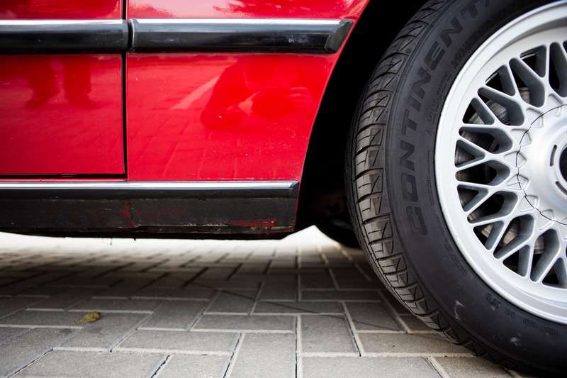

Progi też na czerwono pryśnięte tu i tam:

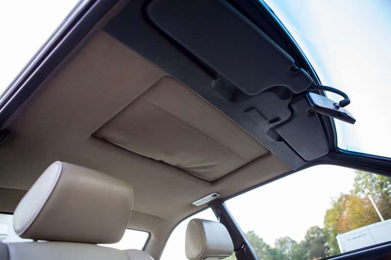

Z podsufitką szybra też coś niedobrego się dzieje:

Co do progów to wg mnie były czerwone i ktoś prysnął jakimś czarnym konserwantem czy czymś podobnym.
