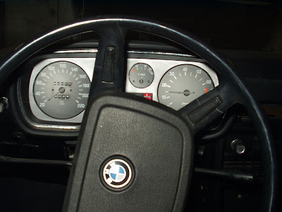

O Jezu! Obrotomierz zwariowal! No to teraz delikatnie do przodu.
Brawo. To fajny widok i zapewne dzwięk… :slightly_smiling_face:
jeszcze lewy zegar niechaj drgnie i bedzie git :sunglasses:
Lewy dobrze jakby się unormował na 220 :sunglasses:
