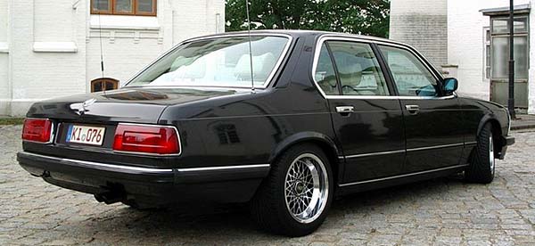

… to nie problem. Bardziej chodziło mnie o to czy jest możliwe uzyskanie idealnej jakości bez żadnej rzeźby. Nie chodzi o jakieś tam klosze, udało mi się kupić o takie
…tyle że popękane :disappointed_face:
czerwone?? wystarczy odrobina lakieru transparentnego lub folii będzie ideał.
