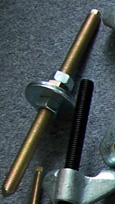

W sumie jeden element całego ustrojstwa już mam – śrubę z podkładkami i nakrętkami. (to ta w złotawej barwie na zdjęciu – tam zresztą w kadrze jest też kawałek ściągu do sprężyn zawieszenia, gdzie śruba jest taka sama – to tak dla porównania)

A o jakiej twardości masz tą szpilkę ze zdjęcia? Kolega kiedyś ściągaczem do sprężyn zawieszenia coś ściskał i jedna ze szpilek się “poddała” :frowning: . Pamiętam że kupiłem mu wtedy w hurtowni szpilkę (chyba 1000mm :slightly_smiling_face: i twardość 10,9 czy nawet 12,8-jakoś tak) - dociął sobie na wymiar i je zastosował z łapami ściągacza. I te już się nie poddały :laughing: . Pytam bo to ważne żeby siebie nie uszkodzic w trakcie takich prac.
Ojjjjj… tego to ja panie nie wiem :neutral_face: Kupiłem to w Praktikerze, cholera wie, jakie to ma właściwości, bo do laboratorium tego nie zaniosłem (jakby to ugryźć to jest twarde :wink: :wink: )
:grinning: z takimi szpilkami próbowałem usunąć tuleje tylnej belki (są mniejsze i bez gumy więc w praktyce niby łatwiejsze do ściagniecia ńiz poduszka tylnej belki) nagwintowane prety(śruba 17tka) sie gną i pękają !!!
