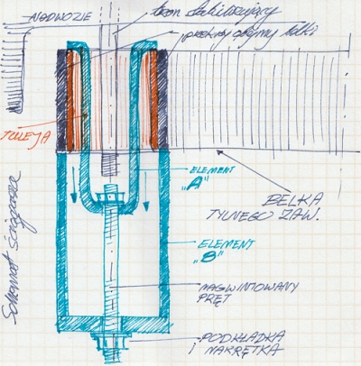

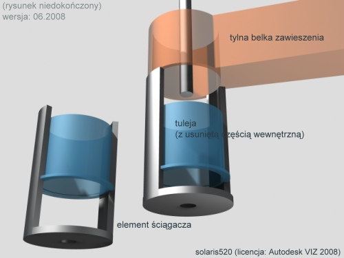

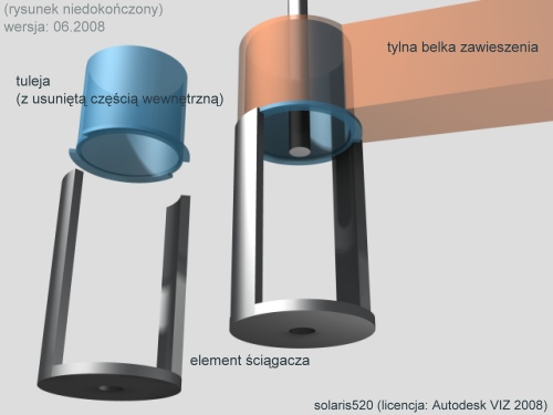

Jakiś czas temu zacząłem kombinować nad ściągaczem i metodą, która pozwoli wymienić tuleje:
  • bez wyjmowania belki
  • bez wyjmowania trzonu stabilizacyjnego (są ściągacze, które niestety tego wymagają)
  • bezpiecznie dla belki, podłogi, progu i człowieka
    Sprawa wciąż pozostaje nieskończona nawet w fazie rysowania, dlatego niestety pokazuję mocno niekompletne rendery 3D (zawierające jedynie dolny element ściągacza) i jedynie schematyczny, narysowany na szybko i “na kolanie” rysunek, który należy traktować jedynie poglądowo, dla pokazania zasady, ponieważ jest tam na razie sprawa wiążąca się z pobożnymi życzeniami – czyli przeprowadzenie elementu „A” projektowanego ściągacza przez wypatroszoną ze środka tuleję. Ten właśnie górny element ściągacza trzeba wykombinować (inaczej niż teraz) jako element, który będzie dało się przeprowadzić przez tuleję, potem złapać ją od wewnątrz za jej zewnętrzny pierścień od góry – a jednocześnie tak, żeby nie było kolizji z trzonem stabilizującym, którego nie chcę ruszać i angażować w cokolwiek przez cały czas wymiany tulei.
Trochę zamieszane – ale może jednak da się wyczuć to, o co chodzi. Oczywiście zaznaczam, że metoda i tego typu ściągacz wymagają wcześniejszego wypatroszenia tulei z części wewnętrznej – ale chyba jedynie przy tym odcinku całej roboty pojawi się pot na czole.
Jeżeli chodzi o temat wkładania nowych tulei – przewiduję zrobić to na podstawie innego ustrojstwa (nie mam jeszcze rysunków) – łapiącego obręcz belki od zewnątrz i wprowadzającego tuleję tym razem poprzez ściskanie śruby, czyli odwrotnie do sytuacji przy wyciąganiu starej tulei (mniejsza teraz z tym, szczegóły przy innej okazji).
(oczywiście to fragmentaryczne pokazanie mojego zamysłu jest wymiarami dostosowane do sytuacji w E34, ale idea chyba będzie mieć także zastosowanie w E24).
Macie jakieś zdanie na ten temat :question: A może ktoś już ma coś działającego na identycznych zasadach :question: Wtedy podam adres i grzecznie poproszę o pożyczenie mi tego, bo moje nowe tuleje już ponad rok czekają na włożenie :wink:
Pozdrawiam.
