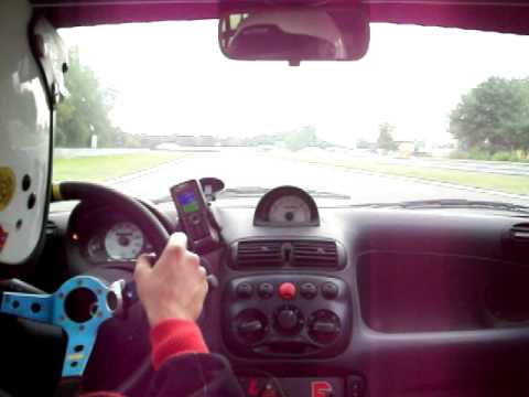

A to taka ciekowstka z treningu :laughing: trochę rozjechane, ale nie mam czasu wstawiać tabeli :v;
trzecie kółko kwalifikacji, teraz już pełnym ogniem :smiling_imp:
dym jest, Helmuta jakoś nie widać :smiling_imp:
