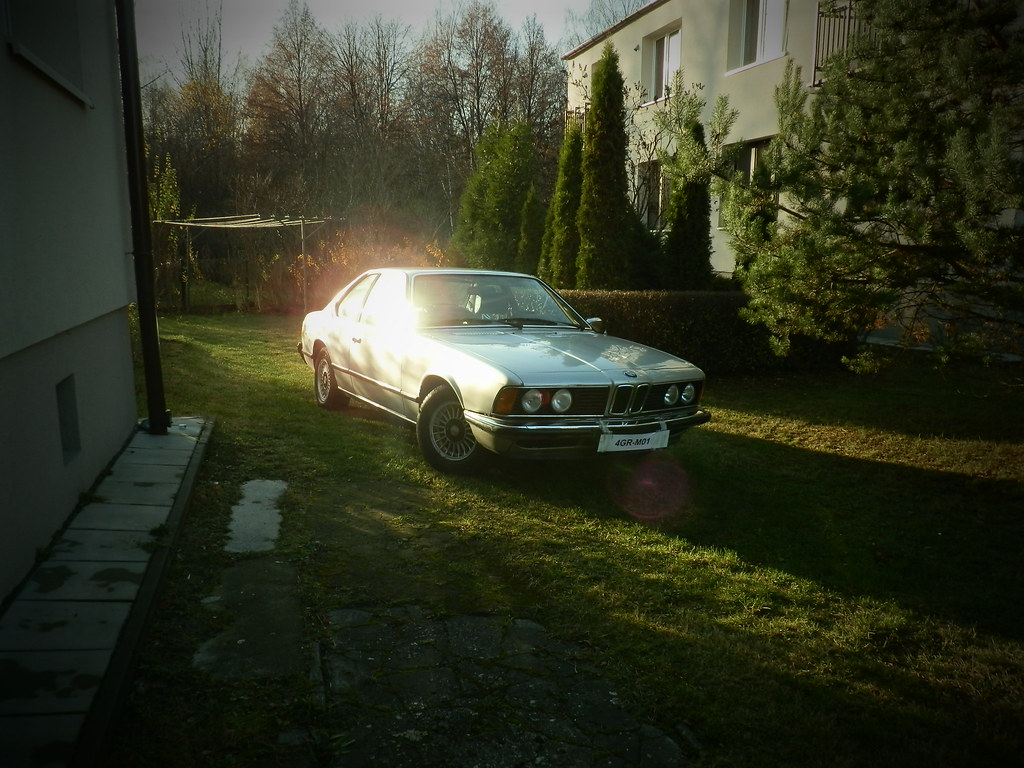

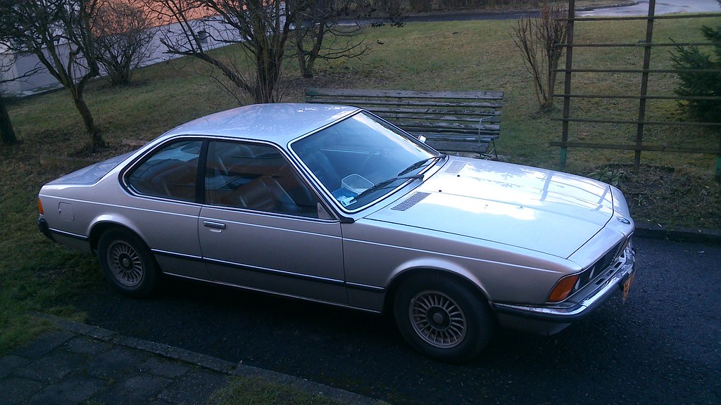

628CSi Santiago 1980r.
e24 w wersji, która mi sie najbardziej podoba - czyli pierwsza seria, z chromowanymi klamkami wewnątrz i bez przedniego spojlera (dokładki).
Woz ma 3 biegi, co jest dla mnie totalna ciekawostką.
Jest w nim duzo niedoskonałosci (jesli chodzi o stan) ale magia tego modelu jest i tak powalajaca…

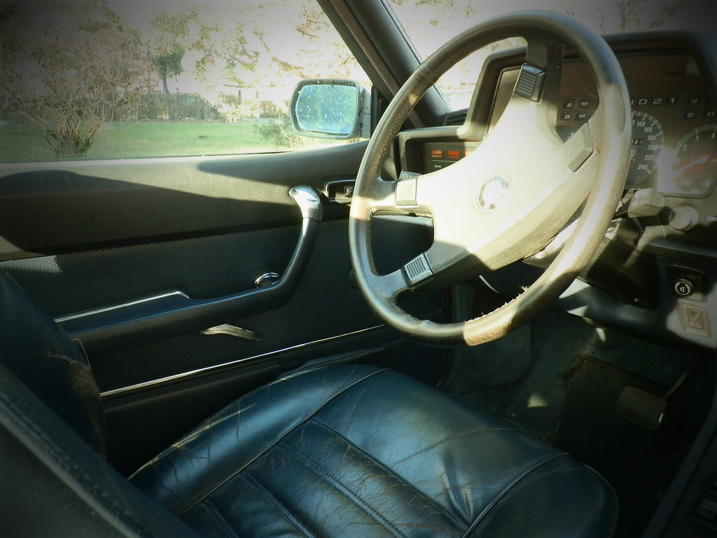

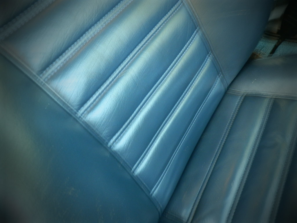

Skóra wewnatrz zakonserwowana na razie gliceryna. Wnetrze wyczyszczone. w przyszlosci (dalszej) bede chcial zafarbowac dywan - jest wyplowialy i bardzo ujmuje estetyki. Natrafilem na farby w sprayu, które podobno daja dobry i trwaly efekt, brzmi to slabo ale trzeba bedzie zglebic temat…

Mariusz dziekuje za linki. Wlasnie takie klipy widzialem. Jest jeszcze kwestia koloru - mam niebiesko (marine blue) wnetrze i takie chce utrzymac, wiec farbowanie na czarno odpada. Wiem ze sa spraje w roznych kolorach. Ogolnie sposob chyba nie wyglada na zly - co o tym sadzicie?
