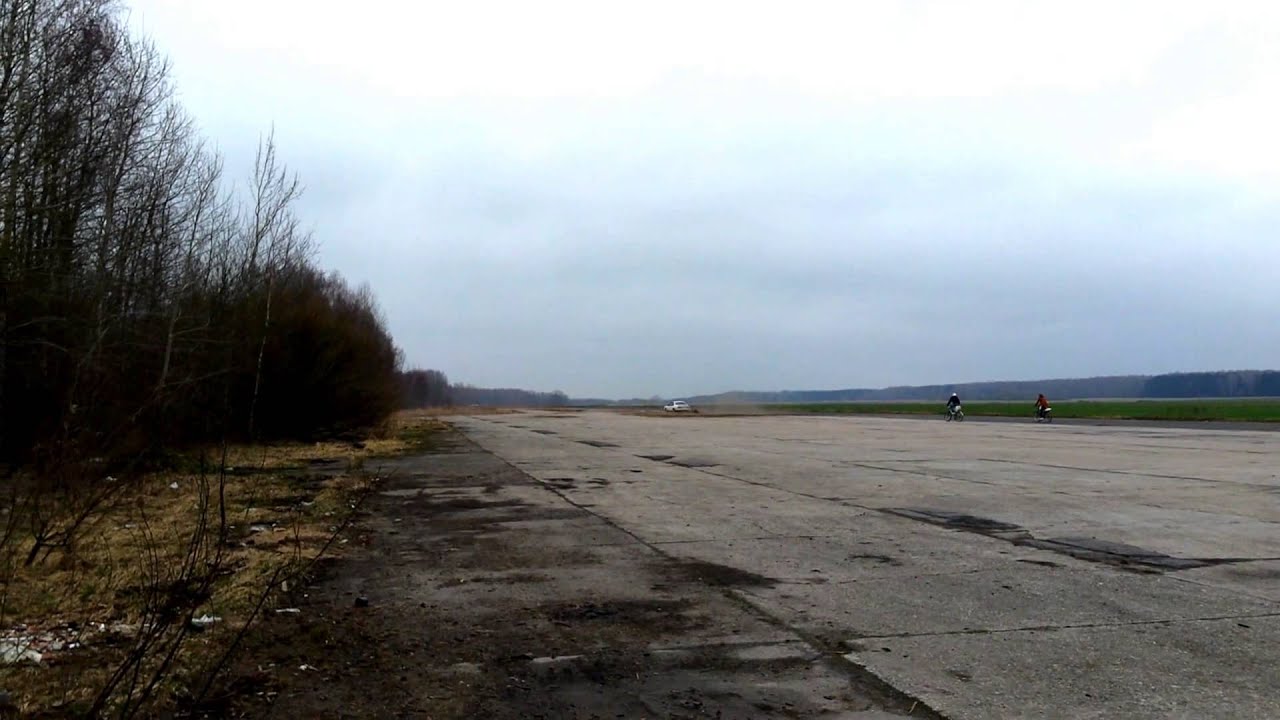

krótki filmik z pierwszych testów
padło wspomaganie i wyrwało mocowania amorów z tyłu, czas na pare upgreadów :wink:
jakośc i rezyseria to nie moja sprawka, ciesze sie ze ktos cokolwiek nagrał :slightly_smiling_face:
Niezłe zapierdalamento - podoba mi się! Trzeba trafu, że byłem w zeszłym roku swoją 6 na tym lotnisku w ramach jakiegoś rajdu, ale zdecydowanie nie o taką jazdę chodziło…
Jest MOC!!!
Ale buja, jak okrętem
buja bo zawias nie zagazowany i stabilizatora nie ma :-/ przy okazji kto mi sprzeda? :slightly_smiling_face:
