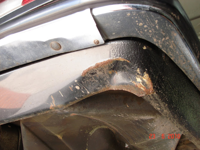

  • dwa wgniecenia w pasie tylnym

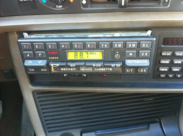

  • Becker Mexico 611 ( porządne radio musi być )

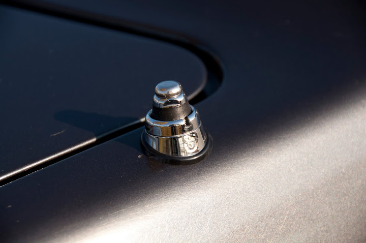

  • oryginalną, nowiutką antenę hirschmann 6000 EL. dedykowaną do BMW, która wygląda identycznie jak moja w 628CSi

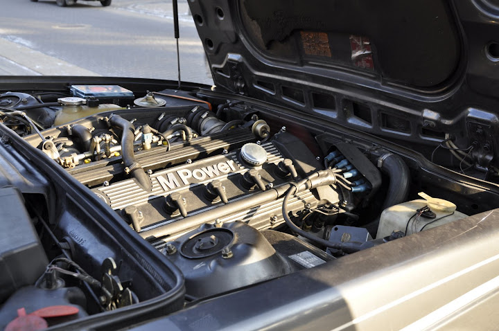

Tak jak wyregulowanie 628’ki było pikusiem, to mieszanka w M635’tce cały czas była nie taka. A to za dużo CO2, a to za mało CO, a to za dużo tlenu, i tak przez cały dzień. Nie chcieliśmy regulować każdego z cylindrów. ( tak jak to jest w S38 ). Mamy jeszcze oryginalne plomby BOSCH’a które aż szkoda zrywać, więc zajęliśmy się mieszanką. Silnik był trochę niestabilny. Znalaźliśmy informacje, jak powinny wyglądać wyniki spalania w M635CSi. Silnik miał więcej mocy niż powinien, ale czy to o to chodzi ? Mało kto by na to zwrócił uwagę, ale nigdy nie jest tak dobrze, żeby nie mogło być lepiej :grinning: Zachowywał się, jakby w jednym z cylindrów była wywiercona dziura, lub nadpalony tłok. Wywiercona dziura, czyżby kolejny dziwny wymysł Włochów ?! Możliwość nadpalonego tłoka trochę mnie zmartwiła. Taka robota kosztowałaby bardzo duużo ! Może coś nie jest poprawnie podłączone ? Zacząłem z tatą dokładnie oglądać silnik, z prawej i lewej strony, z góry i z dołu. JEST ! Znaleźliśmy. Jakiś dziwny otwór. Zatkaliśmy go, może wypadła jakaś zaślepka ? No niestety, silnik pracował jeszcze gorzej. Zostawiliśmy ten temat na noc. Następnego dnia, nasz kolega, który jest właścicielem serwisu, ale pasjonuje się E24’kami podobnie jak my, dokładnie przestudiował jak poprawnie powinien być podłączony silnik. Okazało się, że powinien tam iść wężyk od podciśnienia. Nie mam zdjęcia ,ale niedługo umieszczę o którym elemencie mówię. A wężyk zawinął się Włochom. Po podłączeniu go, udało nam się odpowiednio wyregulować silnik. Będziemy go jeszcze raz regulować, po wymianie oleju, użyciu paliwa z płynem zastępującym ołów…
UWAGA ! Zastosowałem to już w swojej 628’ce, silnik po użyciu płynu zastępującego ołów, zaczął pracować po prostu genialnie ! Szczerze polecam.

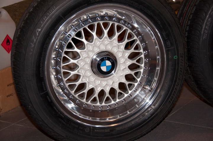

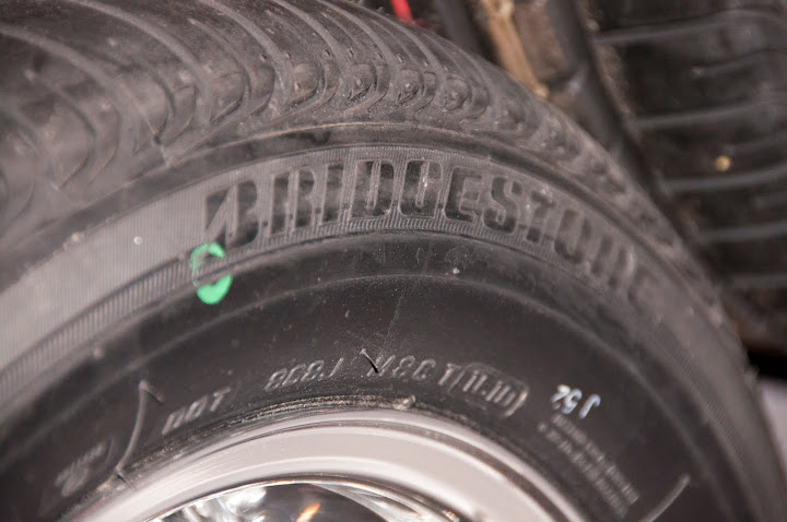

Felgi i opony
Opony założone na tym samochodzie to Michelin TRX 240/45 ZR415. Bieżnik jest w dobrym stanie, nie są one specjalnie twarde, natomiast auto stało przez pewien czas i miało to wpływ na strukturę opony. Podjeżdżamy do wulkanizatora i sprawdzamy każde koło. Na szczęście felgi są prościutkie, niestety dwie przednie opony są krzywe. Zakładamy krzywe opony na tył. I wszystko wyważamy. Problem “niespokojnej kierownicy” dalej jest, ale już w mniejszym stopniu. Decydujemy się na dwie inne opony. Są one dość trudne do znalezienia. Przemyśleliśmy zmianę felg. Bardzo podobają mi się BBS’y założone na 635’tce Helmuta, ale po podsumowaniu stwierdzamy, że takie przedsięwzięcie by było dość kosztowne, a i tak nie otrzymalibyśmy tego co chcemy. Decydujemy się na zmianę opon. Przecież i tak auto nie ma służyć do codziennej jazdy. Nowe kosztują po 500 EUR za sztukę. Przejrzałem wszystkie fora, i serwisy aukcyjne. Pisałem do Nowej Zelandii, niestety również nie było, aż w końcu znalazłem. Cały komplet nowiutkich opon w anglii. Niestety jest to 230/45 VR415, więc nie są to te same opony. Przeszukałem allegro. Mam ! Aukcja o nazwie : 240/45/415 Opony terenowe, a w opisie : 9 mm, 05 r. Po prostu genialnie ! Na pewno sprzedający nie wie co sprzedaje… Cena jak za darmo, przyszły DHL’em następnego dnia. Opony piekne, mięciutkie, niepopękane, jedna ma 9 mm, druga 10 mm. Zobaczymy co z nimi będzie jak założymy je na felgi… Temat zostawiamy na później, zostało jeszcze dużo spraw ! Jeżeli nie będą proste, to zostaje komplet z anglii o minialnie innym rozmiarze. Przy 150 km/h niedokładność wynosiłaby około 2 - 3 km/h, więc można przeżyć :grinning:

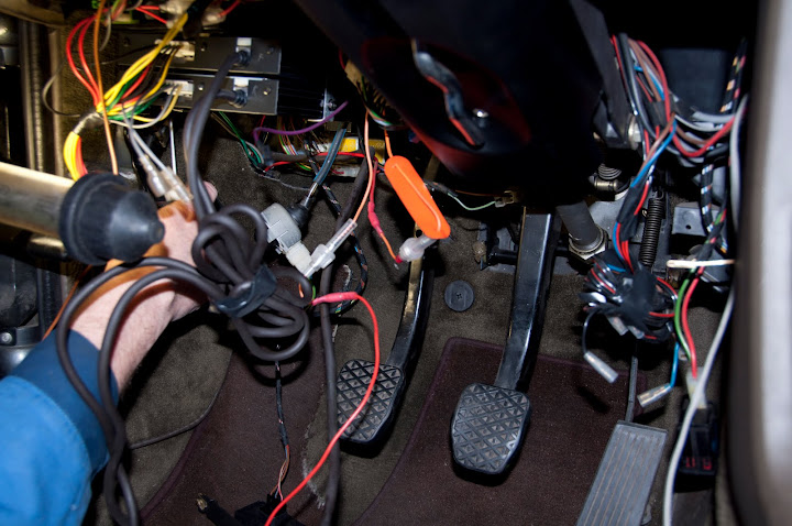

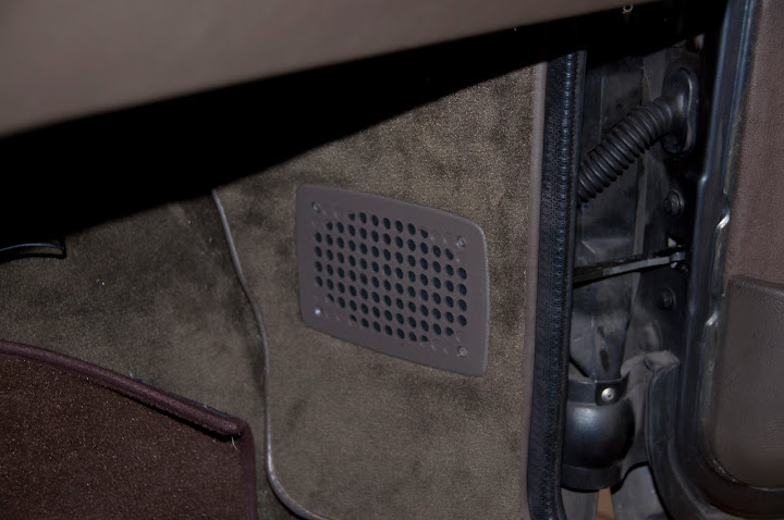

W końcu można spokojnie jeździć autem ! Aby było tak jak trzeba, montujemy system audio, który był oryginalnie montowany w E24’kach. Jak już po całości, to po całości. Radio to BECKER MEXICO 611, czyli jedno z lepszych oryginalnie montowanych w tym czasie, a antena to Hirschmann Hit Auta 6000 EL. Akurat mam dzień wolny do szkoły. Na początku trzeba zdjąć wszystkie niepotrzebne elementy.

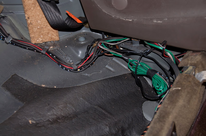

Kabli jest bardzo dużo…
Pozostałości po źle dorobionej wiązce, dobrze że nie usunęli oryginalnych kabli. Można to jeszcze ładnie połączyć.
Oryginalna wiązka była bardzo ładnie schowana, niedługo coś na niej zagra !
Bogu dzięki, nie podziurawili podów… widać, że je zdejmowali, były źle przykręcone. Ładnie je odkręciłem i przykręciłem w odpowiednie miejsca.

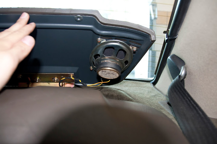

Udało mi się zdobyć oryginalne, pięknie grające głośniki.
Również na przód, wraz z nowiutkimi osłonami głośników i śrubami. Robi się coraz oryginalniej :grinning:
Wyrzuciliśmy pozostałości po telefonie oraz sprzęcie grającym ( który akurat był na serio dużo warty, ale to nie auto do codziennej jazdy… ). Została nam :

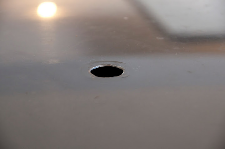

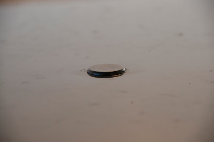

  • dziura na dachu ( ładnie zabezpieczona gumową zaślepką i uszczelniona silikonem )

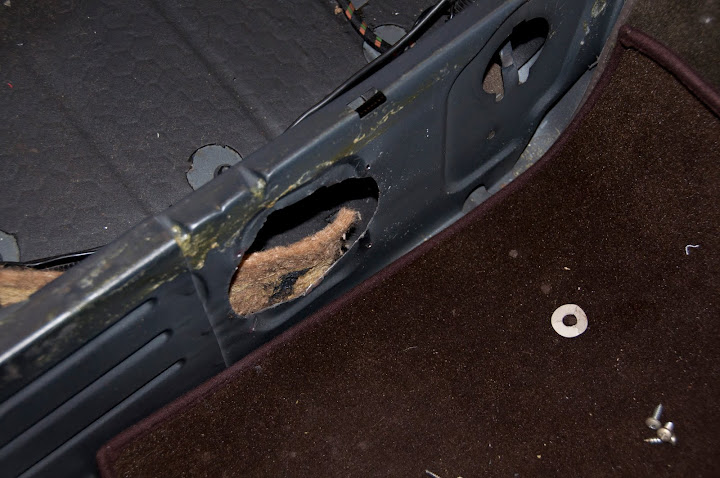

  • dziury po głośnikach z tyłu ( wzmocnione wnitowanymi blachami i założony z tyłu dywan w bardzo dobrym stanie )
Teraz zostaje temat anteny. Po odkręceniu zamontnowanego w przednim błotniku od strony kierowcy, pół-automatycznego Boscha, okazało się, że dziura jest zbyt mała i zbyt blisko szyby , żeby zamontować tam Hirschmanna 6000 EL, trzeba by było ją przesunąć, zrobić tzw fasolkę. Stwierdziliśmy, że również zabezpieczymy tą dziurę, a zamontujemy Hirschmanna tam gdzie trzeba, czyli na tylny błotnik od strony pasażera.
Tak wygląda porządnie zamontowana automatyczna antena Hirschmann 6000EL

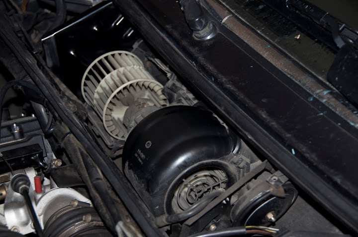

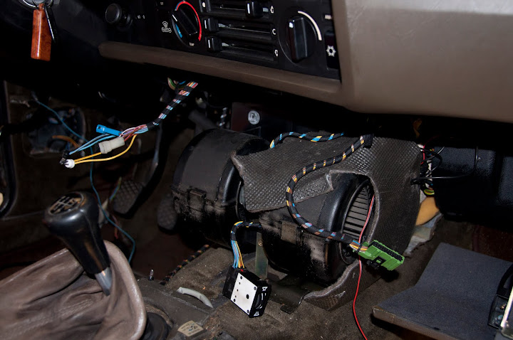

  • wymiana tranzystoru od nawiewu, dzięki czemu potencjometr znowu zaczął działać.

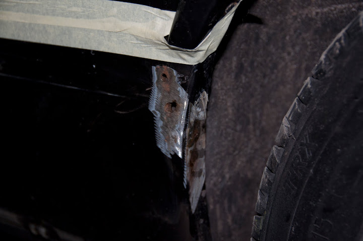

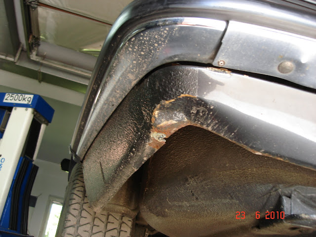

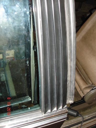

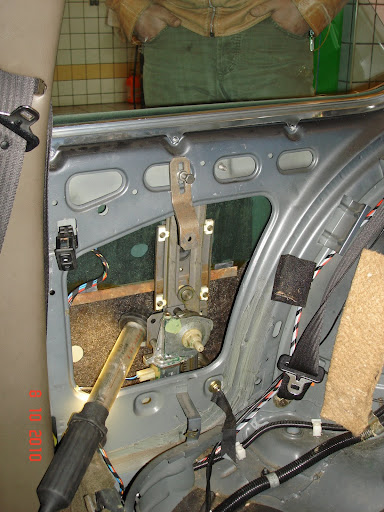

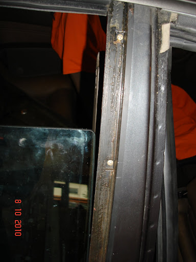

Jak już jest rozebrane wnętrze, to trzeba sprawdzić, co jest nie tak z tylną szybą od strony pasażera. Działać, działa, ale bardzo mizernie… Plastik, który zakrywa boczny słupek, również dziwnie odchodzi. Jak to możlwie, czyżby blacha była wygięta ? A może jest to auto powypadkowe… zobaczymy. Na początku, trzeba wszystko rozebrać… na nasze szczęście, okazuje się, że blacha, do której jest przymocowana prowadnica szyby, jest wygięta, z tego też powodu, nie można było porządnie założyć odpowiednio tego plastiku. Nie będę już więcej opowiadał, o wszystkim powiedzą zdjęcia.
Blacha była odginana przez dwa dni, wszystko poszło zgodnie z planem. Była to typowa wada fabryczna. W tym miejscu, autko na pewno bezwypadkowe.
Dzięki czemu, plastik osłaniający słupek boczny, pięknie wchodzi na swoje miejsce.

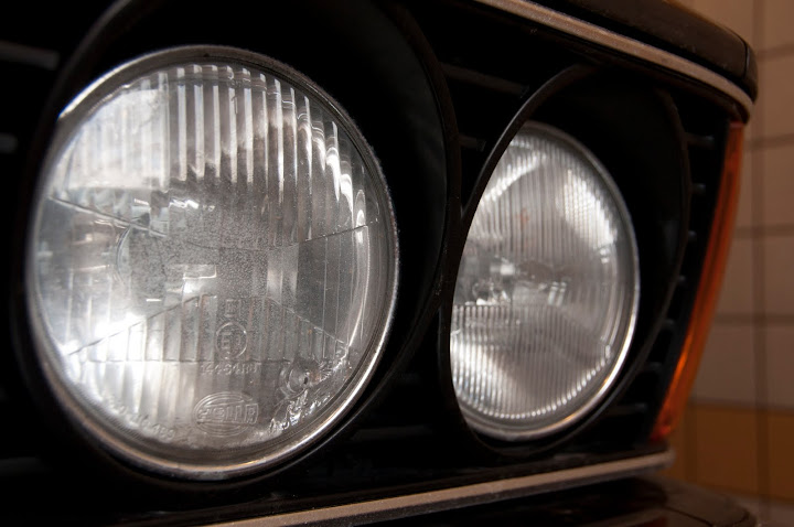

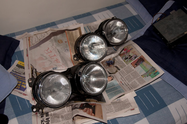

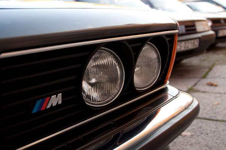

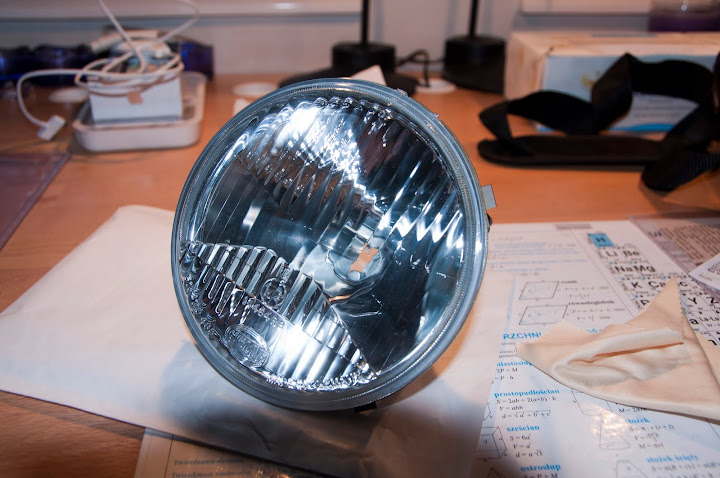

Założenie lamp
Widać, że auto kiedyś przy dość dużej prędkości zostało uszkodzone przez kamienie. Z tego właśnie powodu było uszkodzone światło przeciwmgielne od strony kierowcy, które już wcześniej zostało wymienione, nosek, gdzie jest wiele odprysków lakieru zabezpieczonych już, oraz pęknięta szybka lampy świateł długich. Oczywiście, chce się osiągnąć możlwie jak najlepszy efekt.
Tak wygląda pęknięta lampa, którą trzeba wymienić.
Na początku kupiłem cały , używany komplet lamp z niemiec.
Niestety, lampy które mam zamontowne, np od strony kierowcy są w troszkę lepszym stanie i widać różnicę między tym który ma być zamontowany, a już zamontowanym.
Znalazłem na allegro nowiutką lampę Helli świateł długich od strony kierowcy. Byłem pewien, że będzie ona wyraźnie zbyt nowa, a tu proszę, po zamontowaniu wygląda dokładnie tak samo. Może lampa od strony pasażera była wymieniana na nową :question: Kto wie co było z tym autem…
Tak wygląda już zamontowana nowa długa lampa od strony pasażera
Całość prezentuje się tak, jak chciałem.

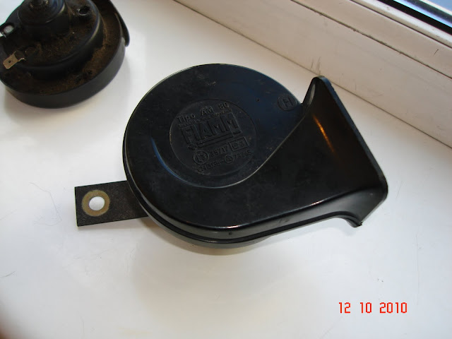

Po zdjęciu ramek z przodu, okazało się, że mamy uszkodzony klakson wysokich tonów, zastępujemy go czymś na ten czas, i tak i tak będziemy to wszystko jeszcze raz zdejmować, zabezpieczać…
Tak wygląda uszkodzony klakson tonów wysokich, zastępujemy go czym innym.

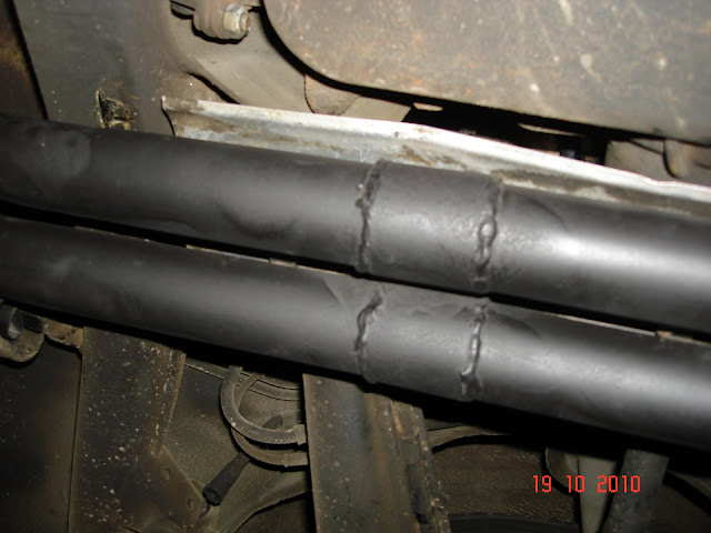

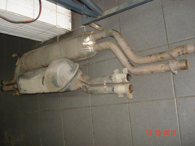

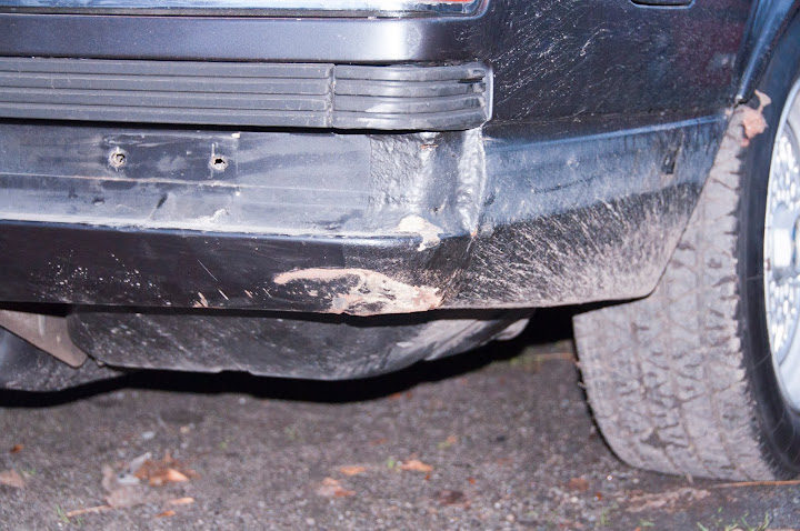

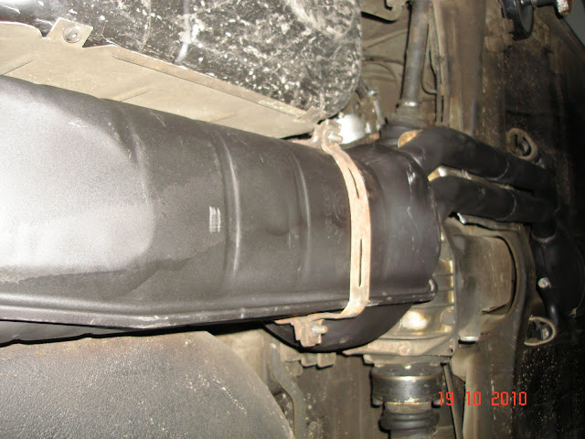

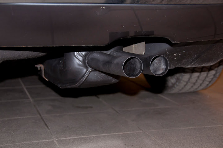

Wymiana tłumika

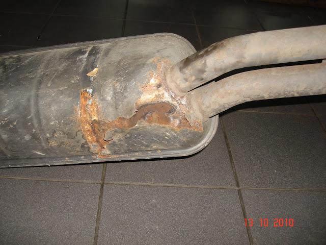

Na pewnej aukcji z UK, udało mi się znaleźć tłumik, skoro nasz jest uszkodzony, to czemu by go nie wymienić ? Poprosiłem znajomego, który akurat jechał z Londynu, żeby mi go przywiózł. Widać, że leżał dość długo, ma trochę przetarć i malutkich wgnieceń, ale tak jest zawsze. Nie jest ani pordzewiały i wygląda jakby w życiu przez niego nie przeszły żadne spaliny. Część środkowa została zespawana z końcową, pewno żeby uniknąć problemu przekrzywiającej się dwururki. Zostało to bardzo dobrze zrobione, więc tak zostawiamy. Niestety, na spawie już trochę rdzy się znalazło, więc wzięliśmy papier ścierny, przetarliśmy tak, żeby już nic nie zostało, oraz cały tłumik pomalowaliśmy w identycznym kolorze. Końcówki zostały przeze mnie wyszlifowane. Silnik działa teraz trochę inaczej, odgłos też jest inny, dużo bardziej spokojny, pomrukliwy, ahh…
Rdza wychodząca z zewnątrz starego tłumika
Stary tłumik
Spaw między środkową a końcową częścią
Nowiutki tłumik

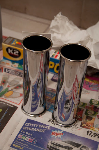

Wygląd końcówek

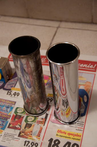

Wypolerowana jedna z nakładek
Wypolerowane obie nakładki

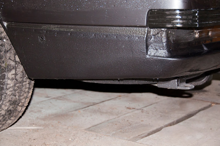

Jeżeli uszczelniałeś zwykłym silikonem ze sklepu to szybko go wydłub bo przyspieszy on jedynie korozję ze względu na swój skład chemiczny. Jeżeli to samochodowa masa to git :wink:
Świetne podejście do samochodu :slightly_smiling_face:

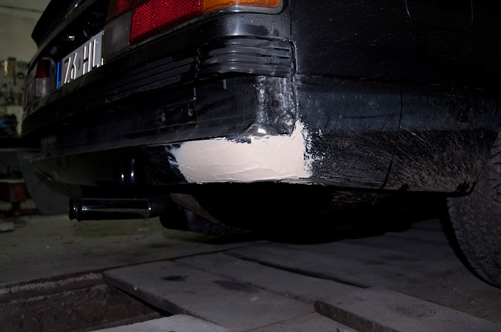

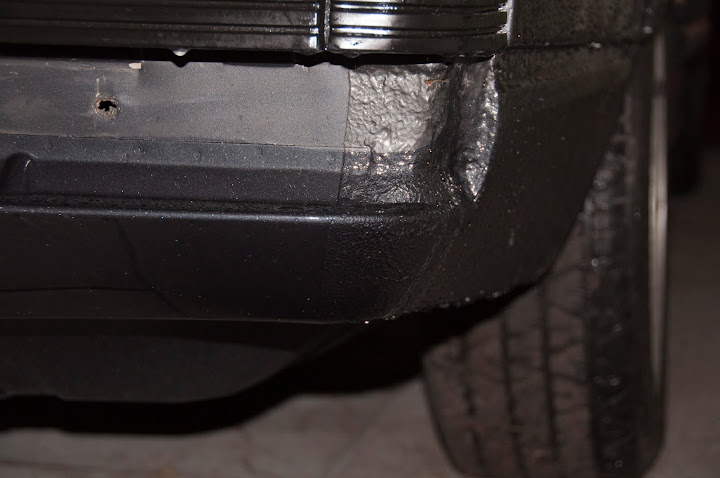

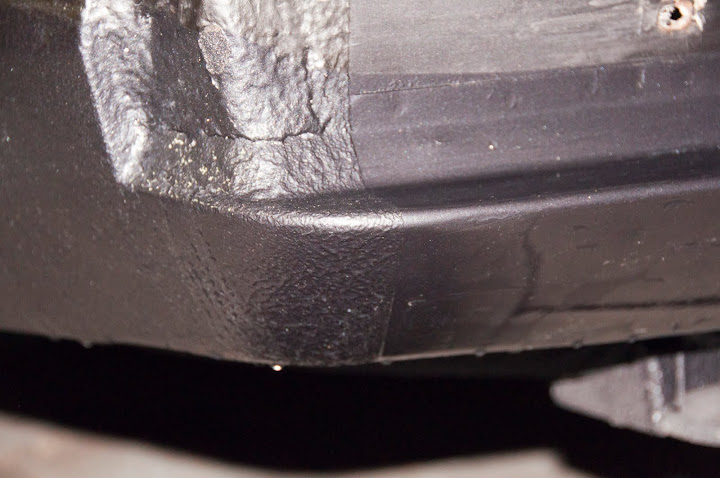

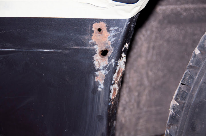

Korozja wokół dziury została wydłubana, następnie zabezpieczona czymś antykorozyjnym, a użyty silikon, to czarny samochodowy Wurth. Od spodu został jeszcze zabezpieczony samochodową masą uszczelniającą. Dziwnym trafem, masa została znaleziona… POD OBRAMOWANIEM HAMULCA RĘCZNEGO, gdyż Włosi najprowdopodobniej nie wiedzieli jak ją przykręcić… dobrze, że nie ogrzali jej, bo dość trudno byłoby ją odkleić. Nie zaschła.

Zmieniliśmy też krzywe opony na nowo zakupione, niestety na używane TRX’y, które wyglądały na dobry stan.

Nowe koła…
Pierwszy przejazd po wyprawie do Szczecina był wręcz… załamujący. Znowu pokrzywiły się opony, mimo tego że wcale się nie
nagrzały podczas podróży. Stwierdziliśmy, mamy dość TRX’ów i zabaw w te wszystkie używane opony. Trzeba pogodzić oryginalność z użytecznością. Z tego powodu zdecydowaliśmy
się na inne felgi. Decyzja była podjęta natychmiastowo.

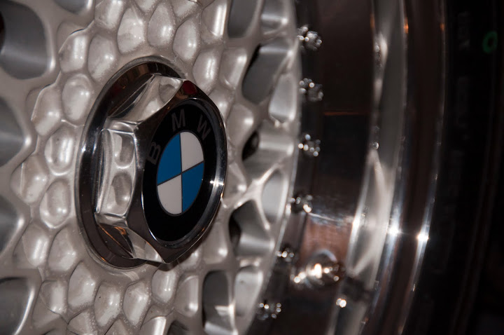

BBS RS 211
16"x8J z przodu i tyłu. Opony to nowiuteńkie, z 2010 roku Bridgestone 225/50 R16
Zamontowaliśmy też odpowiednie wentyle, zamieniliśmy kapsle BBS na BMW. Oceńcie sami.

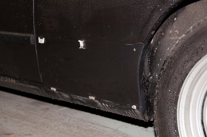

Było tak
Po obu stronach

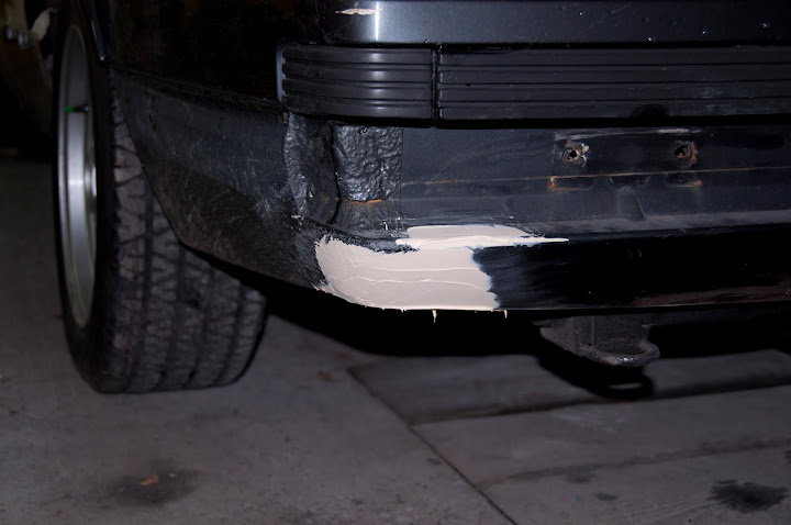

Lekko odbite na początek

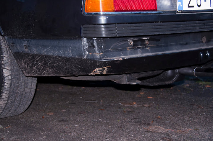

Nieszczęście złapało to miejsce… ale wystarczyło wyciąć i zaspawać.

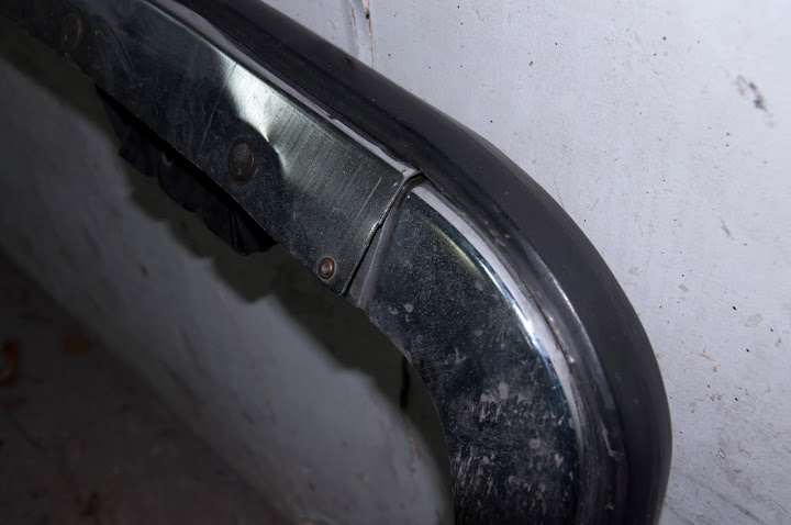

Wymieniliśmy też nity w zderzaku ( na zdjęciu przed wymianą )
Baranek bardzo ładnie położony po obu stronach
Mysle, ze w sprawie felg nie popelniliscie zadnego bledu :piwko:
Wymiana siłowników foteli
Człowiek siada, chce sobie poprawić oparcie, a ono zamiast odpowiednio się podnieść, opada na tylny fotel, lub kolana siedzącego tam pasażera… trochę irytujące. Wiadomo, trzeba rozebrać fotel i zobaczyć co jest powodem. Wiadomo, powodem są całkowicie zużyte siłowniki oparcia. Okazuje się, że na jeden fotel przypadają 4 siłowniki firmy Stabilus. Z czego dwa są od siedzenia, a dwa od oparcia. Ceny w serwisie mnie trochę zgięły. Za jeden wychodzi około 150 zł, czyli 150 zł x 8 = 1200 zł. Takie pieniądze za to, żeby raz na parę miesięcy odpowiednio poprawić sobie fotel ? Cóż… Odpuszczamy sobie ASO. Trzeba napisać do firmy Stabilus.
Dla zainteresowanych mail do firmy to : info@dynamicseat.pl
Polski przedstawiciel : pmaliga@dynamicseat.pl
od siedzenia : STABILUS LIFT-O-MAT nr 3069 0306060 0500N ( jak wiadomo 500 N ) x 4
od oparcia : STABILUS LIFT-O-MAT nr 128848 0306060 0350N ( jak wiadomo 350 N ) x 4
Koszt to - 19 euro/netto/sztuka
  • dostawa ok. 4 tyg.
I tak i tak auto nie będzie szybko skończone… można moment poczekać.
Otrzymaliśmy je, sam montaż trochę trwał, ciągnął się przez dwa dni. Nie było problemu z zamontowaniem siłowników od oparcia, dużo gorzej było z siedzeniem, ale daliśmy radę. Zastosowaliśmy kij od miotły, jako maszynę prostą.
Teraz fotele nie zgrzytają, są dość sztywne, a zmiana kąta oparcia to sama przyjemność.

Potem w planach mam wymianę łożysk od podpory wału. Drgania są coraz mniejsze ale dalej odczuwalne. Nigdy nie jest tak dobrze aby nie mogło być lepiej.
