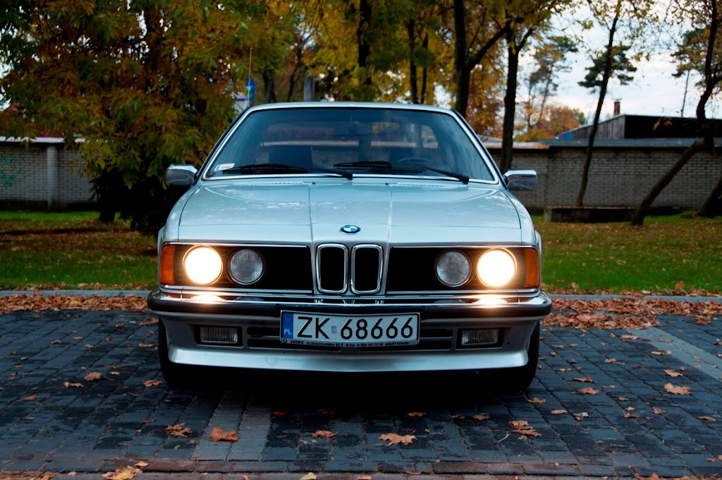

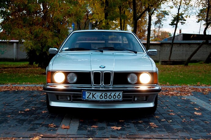

E24 635csi IMOLASILBER METALLIC
Witajcie!
Temat powitania załatwiłem w odpowiednim dziale jednak na wstępie tej galerii chciałem zaznaczyć,że w temacie E24 jestem totalnie zielony.
Miałem 3xE34 i E32 jeśli chodzi o starsze BMW oraz kilka starszych jednośladów jednak 6-er zakupiłem przypadkiem jednak non stop chodzę z bananem na gębie :grinning:
Moja bawarka pochodzi z 1985 roku.
VIN: WBAEC710009403232
Pod maską rzecz jasna m30b35:
-kolektory wydechowe z alpiny(owinięte bandażem)
-fotele recaro w czarnej skórze
-końcowy(ponoć) również z alpiny
I z takich ciekawszych rzeczy to chyba wszystko.
Jeśli chodzi o zdjęcia to wrzucę jedno,poglądowe,a na dniach wrzucę ich całą masę :slightly_smiling_face:

Przede wszystkim jaką wersję E24 posiadam?
Szczególnie dziwi mnie kilka wersji przedniego zderzaka.
Poszukuję przednich listew na zderzak jednak boję się,że kupię niewłaściwe.
Pomożecie? :slightly_smiling_face:
pozdrawiam!

Póki co nurtuje mnie temat zderzaka.
Widzę,że jest kilka wersji
-z halogenem m technikowy
-z halogenem i listwą plastikową przez całą długość
-bez halogena i długa listwą(jak mój)
-bez halogena i listwą tylko na przodzie
Coś pokreciłem? :grinning:

Powinieneś mieć inny spoiler z przodu skoro masz auto z 1985r. Ten był stosowany w innych modelach. Jak chcesz zmienić gumy to na Twoim miejscu zacząłbym od spoilera i przygotowałbym wszystkie części a złożył cały przód na sam koniec :slightly_smiling_face:
Masz na myśli wymianę całego zderzaka?
Rozumiem,że dolna część zderzaka-czyli ten spojler jest możliwy do demontażu?
Mógłbyś pokazać mi jaki zderzak powinien być w moim roczniku?
Czyżby taki z halogenami?
Bo jeśli mam zderzak nie z tego rocznika to może warto poszukać całego zderzaka…

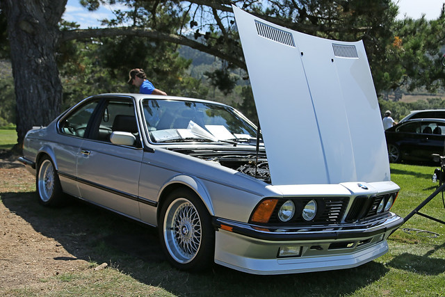

Czy listwy z tego zderzaka będą pasować do mojego?
http://img06.allegroimg.pl/photos/oryginal/42/57/61/02/4257610234_3
Tarło bo profil 55 może być za wysoki. Listwy będą pasować.

Boro, zderzak który przedstawiłeś jest przeznaczony dla BMW M635CSi, tzw. M-Technic :wink: również nie zgadzałby się z Twoim autem. Najlepiej
  • rozkodować VIN, albo w salonie BMW albo na internecie
O ile nie zrezygnowano z pakietu spoilerów w 635CSi ( który był w niej standardem ), w przeciwieństwie do 628CSi, Twój samochód z przodu powinien wyglądać tak :
Jest to sam spoiler, ale też w zależności od spoilera są stosowane inne gumy. Następnie w spoilerze jest zamontowany czujnik temperatury który idzie do OBC oraz światła przeciwmgielne.
Tak wygląda Twój zderzak, był on stosowany w CS’ach do roku 1982. ( tutaj mogę się mylić ) ale co do tego że ten który masz zamontowany w swoim aucie jest nie taki jak powinien być dałbym rękę uciąć.
Co do E24, były to
  • karman - marzec 76 do września 77 roku
  • CS - do 82
  • CS1 - do 9/84
  • CS1 lift - do 06/87
  • CS2 - do 04/89
Twój to CS1 po delikatnym lifcie.
Charakteryzuje się on innymi zegarami, OBC i wieloma innymi szczegółami.
Następnie lusterka powinieneś mieć chromowane, tak samo chrom zderzaka oraz nerki. Ramki od lusterek powinny być czarne :wink:
Lusterka były malowane tylko dla M635CSi.
Tak, listwy z tego zderzaka będą pasowały do tego który powinien być zamontowany do Twojego auta :slightly_smiling_face:

Czyli wychodzi na to,że mam lusterka od innej wersji(nie mam w chromie).
Chromowaną listwę zderzaka mam,a nerka jest zwyczajnie pomalowana na czarno :confused:
