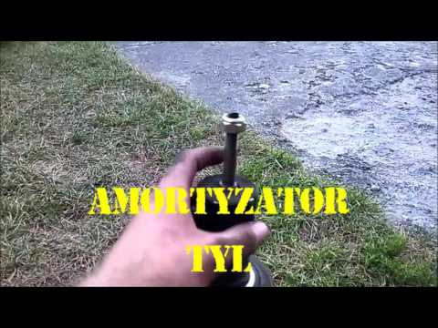

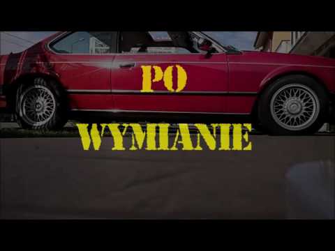

  • wymiana amortyzatorów, celuję w bilstein b6 sport (Bil_001953)
  • wymiana sprężyn na H&R 29534-2

Po tym przydługawym wstępie zabrałem się za temat nieco większego kalibru - wymianę amorów i sprężyn.
Wbrew obawom poszło całkiem sprawnie. Nie musiałem się nawet zbyt mocować z nakrętkami wkładów amorów z przodu.
Poluzowałem je żabą jeszcze kiedy cała kolumna była na aucie, a mając ją już na luzie, nakrętkę odkręcałem dłonią.
Tak wyglądały u mnie nakrętki.
Zaraz po odkręceniu.
I po wyczyszczeniu.
Nie były mi one potrzebne przy montażu nowych amorków, ponieważ nowe mają swoją, zintegrowaną nakrętkę.
Zestaw, o którym pisałem w poprzednich postach miał obniżyć auto o 30mm.
Patrząc na sprężyny, wiedziałem, że będzie tak jak tego oczekiwałem.
Po starych amorkach nie oczekiwałem cudów i można powiedzieć, że się nie zawiodłem.
I na gotowo.
Po złożeniu wszystkiego do kupy i wykonaniu pomiarów wyszło mi, że przód usiadł jakieś 50mm, tył 20mm vs. poprzednie zestawienie.
Tył może i mógłbym posadzić niżej , ale wg mnie przy osadzeniu sprężyny na najniższym nacięciu na amorze, górne mocowanie nie doszłoby do sprężyny, a jednocześnie oparłoby się już o tłoczysko amora. Nie chciałem ryzykować.
Krótkie PRZED i PO.
