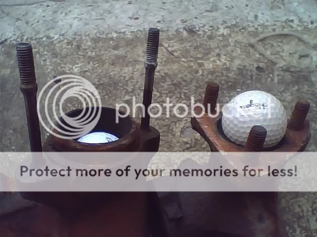

Skoro już jesteśmy w temacie Supersprint-a, czy barany pasują tylko do M30B34, czy również do B35? Do tego drugiego powinny być chyba większej średnicy.
tu nie chodzi o silnik, tu chodzi o podwozie…
Czy możesz rozwinąć? Czy barany z CS/1 nie wejdą do CS/2?
Mi chodziło o to, że oryginalny kolektor wydechowy do M30B35 ma większą średnicę niż w M30B34, co widać na poniższym zdjęciu:
Z baranami powinno być podobnie, a z tego co widzę, to Supersprint nie dzieli E24 na CS/1 i CS/2.
cs/2 to generalnie nie e24, to składanka e28, e30, e34 i trochę plastiku :slightly_smiling_face: więc masz silnik razem z kolektorami od e34, aby było taniej dla producenta…

Mimo, że pojemność mają taką samą to dla mnie zawsze M30B34 to był silnik montowany w E23, E24 CS/1 i E28, natomiast M30B35 był w E24 CS/2, E32 i E34.

Jeśli chodzi o różnice to część z nich opisanych jest tutaj: M30B35 Swap FAQ, tylko, że M30B34, które szło na rynek amerykański miało znacznie niższą kompresję od europejskich.
Oczywiście na pierwszy rzut oka też bardzo łatwo odróżnić B34 od B35 - inny kolektor dolotowy i pokrywa zaworów.

Tylko chciałbym zaznaczyć, że nie chodzi mi o M30B35(czy B34?), które było montowane w E34/E32, czyli ten z plastikową puszką o mocy 211 KM, bo w tym wypadku otwierasz maskę i nie trzeba być mechanikiem, żeby znaleźć różnice. A ten link, który podałeś do MyE28.com, chyba właśnie jest a propos różnic między M30 z E34, a powiedzmy M30 z E28, a mi nie o to chodzi :slightly_smiling_face: Problem jest w różnicach pomiędzy M30B34 i M30B35 z puszką metalową :sunglasses:
