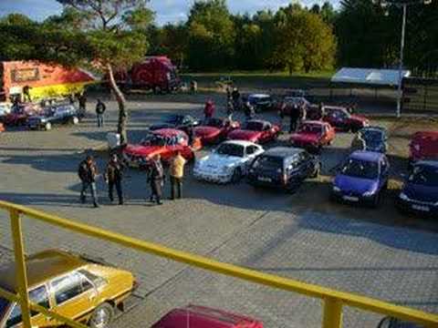

miłoszowi wybuchła turbina :astonished: , :grin:
turbina…? turbina nie do zajechania :smiling_imp:
…no może mały konkurs :exclamation: Co się stało Miłoszowi :question: :grinning:
a ten dym to niebieski, czy biały, bo nie widać dokładnie na foto :grin:

Fotka oddaje w 100% jak to wyglądało… no prawie bo wyglądało to niesamowicie :slightly_smiling_face:
Wybuchła chłodnica :??:
Piateczka caly dzien walczyla bardzo dzielnie, i gdy wieczorem na ostatniej prubie (4 okrazenia calym torem w trzech klasach) siedzac na zderzaku Opla Manty walczyla o pierwsze miejsce w klasie do 150KM po wyjsciu z luku na koncu drugiego okrazenia w lusterku zobaczylem biala sciane dymu. W przaciegu kilku sekund zgubilem caly olej i zapalila sie kontrolka cisnienia, przez ten krotki czas silnik znajdowal sie na maksymalnych obrotach z gazem w podlodze, zrezygnowani zjechalismy z Dawidem na trawnik i zakonczylismy w ten sposob bieg.
Pod maska zalany calkowicie prawy kielich obok turba, w silniku zero oleju, krotka diagnoza - turbo wybuchlo. Po zakonczeniu imprezy wrocilem do Poznania holowany przez Helmuta, wjazd do garazu i euforia, turbo wyglada na cale, przewody olejowe w porzadku, rozerwany natomiast calkowcie filtr oleju , wyrwana obudowa z gwintu :astonished: . Dawid mnie uspokoil, “to nic takiego, mialem juz tak ze trzy razy” :laughing:
Szybka wizyta w sklepie i kolejnego poranka pomimo zabijajacego kaca filtr zlozony, olej zalany, kluczyk do stacyjki - jest swietnie, silnik chodzi jak pszczolka, cisnienie jest - pelna radosc.
Niestety radosc krotka, po bardzo powolnym i spokojnym wyjezdzie z Poznania, Ewa za kolkiem, mi nie udalo sie dojsc do siebie do wieczora, furka toczy sie, wyjazd na szeroka dwupasmowke, gaz w podloge i zonk, auto ciagnie, doladowanie prawidlowe 0,7 BAR a turbo wydaje z siebie dzwiek podobny do gumowki szlifujacej blache, i to jeszcze chyba z krzywa tarcza. Wrucilismy do Berlina jadac 80 - 90km/h. Turba prawdopodobnie nie uratuje, nie wiem czy uleglo uszkodzeniu podczas wyscigu, czy moze jakis paproch lub inne ustrojstwo zatkalo przewody i turbo nie smorowalo sie, w takim ukladzie zarznalem je wracajac do domu. Nie jest tez do tej pory dla mnie jasne jak przykrecony na dwoch srubach 8mm filtr mogl wyrawac sie razem z gwintami pod sila cisnienia oleju. Bede dzis temat badal, ale nie jest to M30 wiec nie bede robil z tego tematu nha tym forum.
