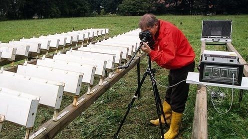

w załączeniu link do testu środków zabezpieczających profile zamknięte niemieckiego AutoBild. Wygrał olej “Mike Sanders”. Do kupienia na eBay.de
W Niemczech to podobno jeden z najbardziej popularnych środków do zabezpieczania old/ youngtimerów. Jest problem z nakładaniem, bo trzeba najpierw rozgrzać do 120 st C.
Znam i potwierdzam. Jakiś czas temu pisałem nawet o nim na forum bo mój brat miał do sprzedania kilkanaście puszek tego. Podobno wygrał w testach w długim okresie czasu.
